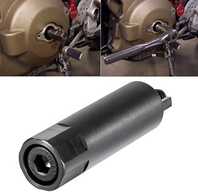

Procurez-vous ceci :
et ceci (quelques-uns à avoir sous la main pour l'éventualité où leur retrait les enverrait dans l'autre monde) :
Et ceci (une affaire MORTELLE sur un pied à coulisse de qualité) :
Et ceci (semble être un prix raisonnable) :
Et ceci (prix imbattable) :
Et téléchargez une application d'accordage de guitare pour votre téléphone portable, afin de régler la tension de la courroie à 110 Hz.
